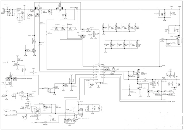

充电电路如图一所示, 出现的问题是:
1)如果先接入AC电源,再接入低电量的电池,此时可以对电池充电;

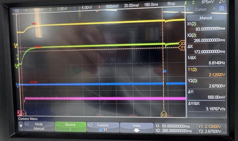

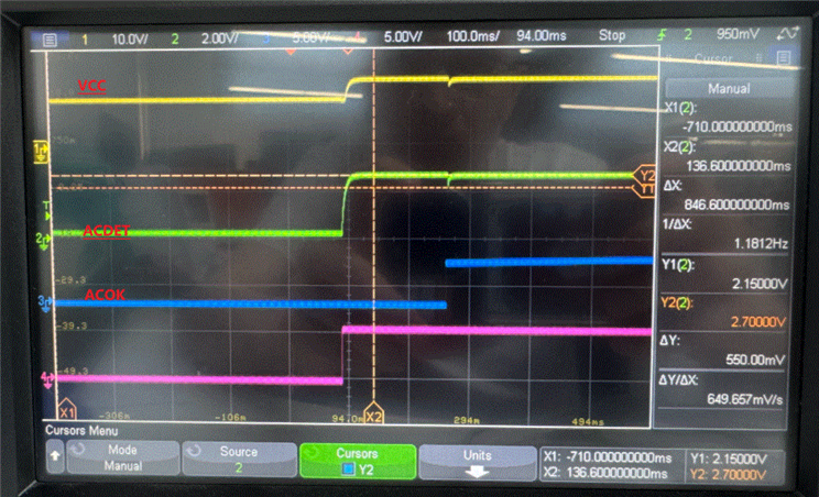

2)如果系统先有低电量电池进行供电,再接入AC电源后,则无法识别AC电源,此时无法对电池充电(图二). 但是如果是系统先有一个电池容量稍高一点的电池在供电, 再接入AC电源,则可以识别AC电源并对电池进行充电.(图三)
测量发现VCC, ACDET,SRN 信号均满足规格书要求.请问出现这个问题的根源是什么?
