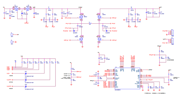

在使用BQ25750为6节4.2V电池(满电为25.2V)充电的过程中,升降压MOS发热十分严重。
输入电压24V,电感感值选用10uH,ICHG通过电阻设置5A充电,FSW_SYNC设置为200kHz开关频率,DRV_SUP使用外置DCDC供电10V。
开启电池充电后,测得实际充电电流为3A左右,示波器测得开关频率200kHz符合设置。
升降压MOS持续升温,在120℃左右稳定,这对于系统来说温度太高了。请问这种情况属于正常情况吗,有什么方法可以解决MOS温度太高的情况。

    我有几个问题可以帮助我们调试:
    你能把你的原理图发给我吗?电感器和开关FET的零件号是多少?
    你能用示波器捕捉SW1和SW2吗?
    你能用示波器测量IBAT电流吗?
    你能读取寄存器,看看是否有任何状态或标志寄存器被设置吗?
  • 感谢您的回复,这是BQ25750的原理图部分,电感型号为FXL1040-100-M,目前将开关升降压的MOS 更换成开关时间更短的MOS(BSC0805LS)后,系统充电温度稳定在80℃左右,这属于正常情况吗

    芯片内的寄存器处于默认状态,未使用MCU与其通信。
  • 原理图不清楚
  • 我只是在快速了解这个话题。据我所知,初始分压器会将设备置于VAC_DPM。ACUV阈值设置设备的操作窗口。有一个高于ACUV限制的阈值,用于设置VAC_DPM范围,这将限制输入电流。我相信伊森注意到波形表明电路中有一个小电流。
    ACUV限值由以下方程式确定:
    VVACUVP=1.1(RAC1+RAC2+RAC3)/(RAC2+RAC3)
    ACUV_DPM限值由以下方程式确定:
    VACUV-DPM=1.21(RAC1+RAC2+RAC3)/(RAC2+rac三)
    基于初始电阻分压器,ACUV_DPM限制高于测量的VAC电压,这将使设备进入电压DPM,设备将限制电流。您能否通过第一个电路找到I2C读数以查看VAC_DPM_STAT位的值来验证这一点?
