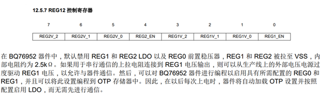

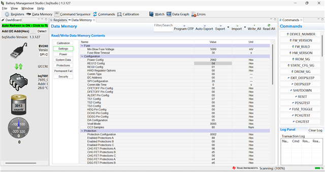

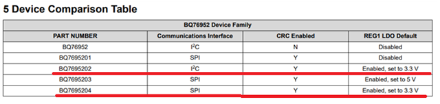

1.我在bat端设置了11V然后对REG12写入dd,然后点击write all,板子可以输出俩个3.3,然后我点击Program OTP然后显示OTP successful但是我断电重启REG12还是3.3,请问是哪里出了问题?
2.我这个板子如果不关闭sleep模式,bit registers栏的sleep会一直01转换,导致即使fet enable,mos管也无法打开,我目前的解决方法是sleep disable,请问有没有更好的解决方式?
如果只有这种解决方式我是否可以如上那样子进行otp编程?发送sleep disable命令,然后点击Program OTP,进行sleep disbale 的OTP写入?
