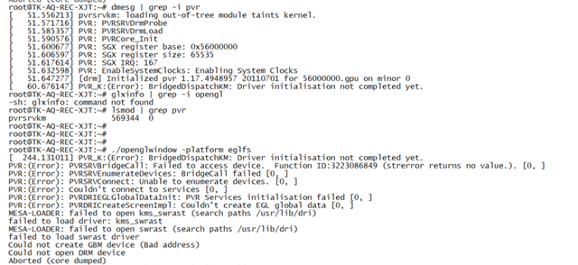

我自己的分析如下:
第一,上述程序运行时并没有连接显示屏,是这个原因吗?我在其他的板卡上也运行过通用的程序,用eglfs可以执行成功
第二,/dev/dri/card0不存在,是SGX GPU 驱动未正确加载吗?
