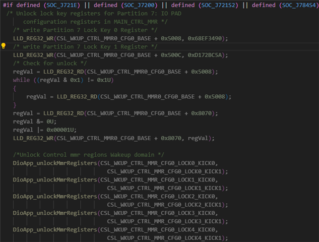

使用的SWEB提供的ACP_8.8.9這個版本.
首先想嘗試GPIO拉動HIGH、LOW功能,例如J721E上的WKUP_GPIO0_6這個Test point,但GPIO Default為INPUT,請問如何在MCAL上更改設定為OUTPUT?
參考範例app發現於Register上有保護機制,這部分又該如何整合至MCAL 來解除lock呢?
再者,若要mcan0 EN/STB (wkup_gpio0_0/ wkup_gpio0_2) 這兩個gpio目前也是處於鎖定無法致能,導致CAN無法正常通訊。如何改動上述狀態,並整合在MCAL內容?
