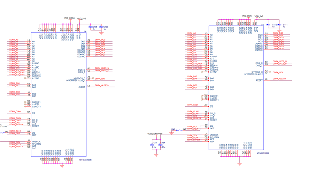

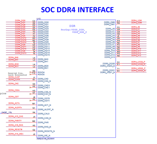

(1)使用两片DDR4芯片,为ISSI IS46QR81024A-083TBLA2,1G*8的芯片
(2)硬件原理为:DDR0_A0~A13、DDR0_WE_N、DDR0_CAS_N、DDR0_RAS_N、DDR0_CS0_N、DDR4_CKE等都接到两个DDR;DDR4_DQ0~DQ7接到其中一个DDR、DDR4_DQ8~DQ15接到另一个DDR。(两个DDR除了DQ,其他的连接都一样)

Processor DQ0 ->  Memory DQ0
Processor DQ1 ->  Memory DQ1
Processor DQ2 ->  Memory DQ4
Processor DQ3 ->  Memory DQ6
Processor DQ4 ->  Memory DQ2
Processor DQ5 ->  Memory DQ3
Processor DQ6 ->  Memory DQ7
Processor DQ7 ->  Memory DQ5
Processor DM0 ->  Memory DMI0
Processor DQ8 ->  Memory DQ12
Processor DQ9 ->  Memory DQ14
Processor DQ10 ->  Memory DQ10
Processor DQ11 ->  Memory DQ9
Processor DQ12 ->  Memory DQ11
Processor DQ13 ->  Memory DQ15
Processor DQ14 ->  Memory DQ8
Processor DQ15 ->  Memory DQ13
Processor DM1 ->  Memory DMI1

  • 能把你的原理图的DDR部分发过来吗?
    有几点修改:
    -每个设备为 8 位,因此Data Bus Width (per device) = 8.
    -我认为你没有 2 个等级,所以Chip Selects/Ranks = 1。
    -您选择的内存不支持Read DBI,因此需要禁用此功能。
    -对于此频率且无Read DBI,CL(nCK)=12(请参阅 DDR 数据手册中的speed bin tables)
    尝试这些更改。如果仍然有问题,请从 SysConfig 工具发送 .syscfg 文件。

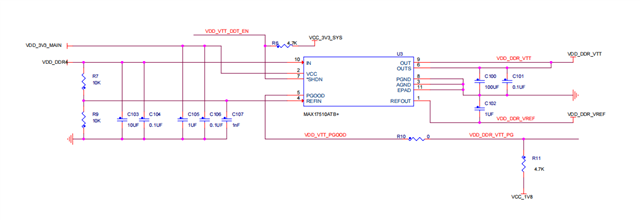

  • VDD_DDR_VREF 连接到哪里,把.syscfg file发过来

  • VTT regulator的enable来自信号VDD_VTT_DDT_EN。在DDR_RESET被禁用(即变高)之前,需要启用VTT regulator。能确认一下吗?
    另外,请尝试下面的配置
    e2e.ti.com/.../6113434
