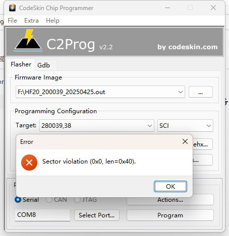

之前发的贴子是询问C2Prog烧录TMS320F280039芯片报故障的原因。后面查找对比HEX文件,发现多了一段放在RAM地址的内容。这段是由CMD里BOOT_RSVD开辟的地址。
请问如何将BOOT_RSVD生成内容不包含在烧录文件中,我将BOOT_RSVD定义注释掉还是有数据生成放在RAM中

  • 我注释掉,但是代码依然存在,只是存放的位置变了
    帮忙看下我的CMD文件是不是有问题

  • 使用C2Prog软件烧录时,C2Prog提示错误。错误的地址正是BOOT_RSVD段,生成的HEX确实在这段地址上有数据
