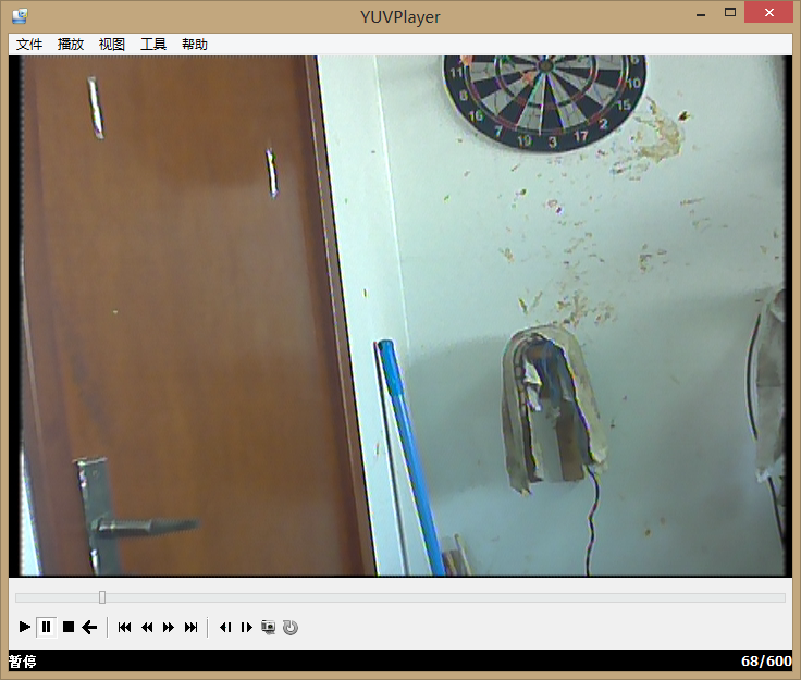

tvp5150am1+4412做一路视频采集,pal制视频源,tvp5150配制成autoswitch,采用内同步,寄存器设置为{0x0f,0x02},{0x01,0x15},{0x03,0x4f},{0x04,0x00},{0x0d,0x47}其他的都是默认值。输出的图像(就是图中最下方的黑边)会上下抖动,能不能通过修改寄存器的值消除问题,谢谢!

请问你能否修改采集侧的起始行,把起始行向上偏移几行看看?
其他请参考资源帖:http://www.deyisupport.com/question_answer/dsp_arm/davinci_digital_media_processors/f/39/t/52747.aspx。
谢谢您的解答,修改您所说的起始行是通过修改寄存器的值实现的吗?如果是,具体是哪个寄存器。谢谢
