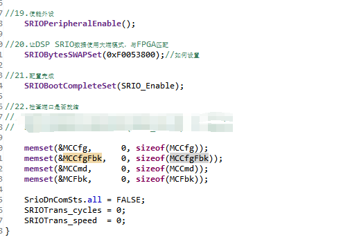

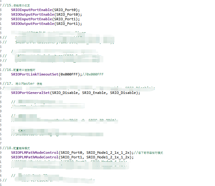

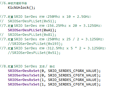

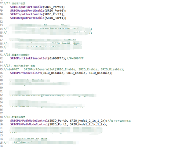

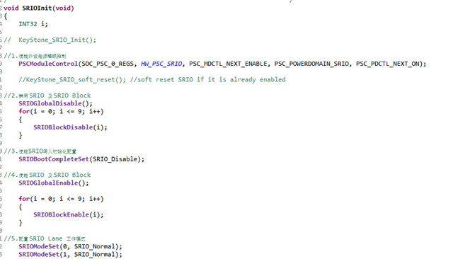

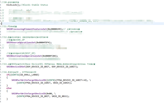

目前在使用DSP和Zynq的PL端进行通信,通过SRIO的SWRITE事务完成两者的双向通信,目前通过不停的烧写DSP程序,会偶尔触发故障,PL端无法收到DSP下发的数据。故障情况下buf_lcl_phy_buf_stat_out始终是5'b10000,且buf_lcl_response_only_out一直是1。想请问应该如何解决。正常情况下buf_lcl_response_only_out一直是0,buf_lcl_phy_buf_stat_out周期性变化

能否分享一下SRIO的配置详情?

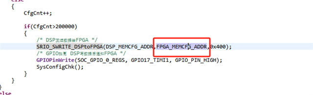

能否获取 SRIO_SWRITE_DSPtoFPGA() 中使用的 DSP_MEMCFG_ADDR 和 FPGA_MEMCFG_ADDR 的值?

#define FPGA_MEMCOM_ADDR (0x00001000)
#define FPGA_MEMCFG_ADDR (0x00002000)
#define DSP_MEMCFG_ADDR (0x1081C000) //配置数据下发地址
#define DSP_MEMCFG_FBK_ADDR (0x1081D000) //配置数据返回地址
#define DSP_MEMCOM_ADDR (0x1081E000) //命令数据下发地址
#define DSP_MEMCOM_FBK_ADDR (0x1081F000) //命令数据返回地址
