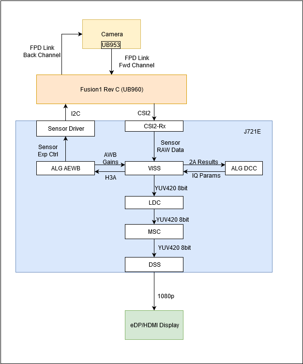

背景:
问题:
1、从CSI2-RX获取RAW数据
2、经过VISS、AEWB、DCC、LDC、MSC等模块,整个ISP的pipeline中还存在其他模块么?
3、其中ISP-pipeline包含(VISS、AEWB、DCC、LDC、MSC等模块),在实际的代码开发中只能使用RTOS-SDK进行开发?
4、其中ISP-pipeline包含(VISS、AEWB、DCC、LDC、MSC等模块),在实际的代码开发中如何调试这些模块的参数,是否支持动态参数调试?
5、其中ISP-pipeline包含(VISS、AEWB、DCC、LDC、MSC等模块),在实际的代码开发中如何调试这些模块的参数,是否存在对应的工具可以动态实时的调试这些模块的参数配置?
    LDC 和 MSC 不是 ISP 模块,但它们是 VPAC 的一部分。此外,AEWB 是软件算法。当您提到 ISP 流水线时,是的,这些模块通常都包含在内。
    我没理解这个问题。这些模块在 R5F 内核上受支持,而 R5F 内核支持 FreeRTOS 或 SafeRTOS。
    对于VISS,我们可以使用DCC调谐工具进行调试并应用新参数。
    只有VISS模块可以使用DCC工具动态实时地应用不同的参数。对于其他所有模块,都需要在代码中修改这些参数。
