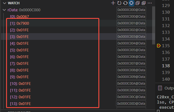

TMS320F28379D: 使用DMA传输spi的数据到ramgs0区域的rdata数组中,进入DMA中断查看rdata数组元素均为0,但是在中断中查询SPIRXBUFF内的数据并不为0
Part Number: TMS320F28379D
main.c内容如下:

  • 谢谢您的回复,在初始化部分添加了
     SysCtl_selectSecController(SYSCTL_SEC_CONTROLLER_DMA, SYSCTL_SEC_CONTROLLER_DMA);
    后可以进入DMA中断且接收缓存区有数值,但是我遇到了新的问题,接收缓存区的数据存在一部分无效数据,如下图所示
    在SPI通信中ARM芯片作为主机,DSP作为从机,请问遇到此种情况一般是哪些问题导致的,当我不使用DMA,单纯的轮询接收与发送时,可以正常的接收SPI通信报文
  • 您好,
         如能够让轮询方式正常工作,这似乎是DMA设置的问题。
        我看到DMA配置代码有一些问题,您是通过在SPI系统配置中添加接收DMA子模块生成的代码吗?还是DMA是手动添加的?
  • 我在SPI系统配置中添加接收DMA子模块生成的代码(syscfg生成),请问是哪里存在问题

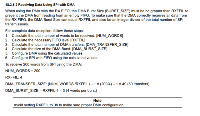

  • 您好,
         请评估下面建议:
    • 指向 rData 缓冲区的指针和缓冲区本身使用不同的名称。编译器可能会认为它们是同一件事,因为它们具有相同的符号。请试一下:
      • const void *rdataPtr = (void*)rData;
    • DMA destination burst step请使用 1,这样每个值就不会写入缓冲区的同一个位置
      • DMA_configBurst(mySPI0_RX_DMA_BASE, 1U, 0, 1);
    • DMA source transfer step请使用 0,因为只需要源地址保持在 SPI 接收缓冲区地址
      • DMA_configTransfer(mySPI0_RX_DMA_BASE, 20U, 0 1);
    • 不建议在这里使用 wrap 功能,在每次新的传输开始时,如果想做的是将源和目标指针重置回原始值,它们已经会被重置。只有当想改变每次传输的起始位置时,才应该使用 wrap。如果始终只是将数据从 SPI RX 缓冲区移动到 rData 数组中,可以保持每次的起始地址不变(源为 SPI RX 缓冲区的地址,目标为 rData 数组的起始位置)。
      • DMA_configWrap(mySPI0_RX_DMA_BASE, 65535U, 0, 65535U, 0);
