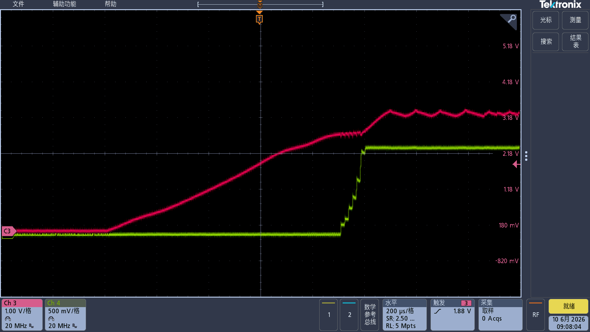

TMS320F28P650DK: TMS320F28P650DK采用内部 VREG时,1.2V上升过程中电压波形存在台阶,该台阶产生的原因有哪些,是否会影响芯片工作?
Part Number: TMS320F28P650DK
你好:
图中粉红色为3.3V电源波形,绿色为1.2V电源波形。
