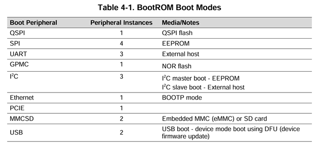

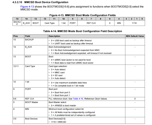

66AK2G12: boot启动问题
Part Number: 66AK2G12
根据这个文档 https://software-dl.ti.com/processor-sdk-linux/esd/docs/06_03_00_106/linux/Foundational_Components_U-Boot.html
66ak2g12 只支持sd卡、uart、net、和spi四种启动,但是板上直接启动是不是直接sd卡和spi两种,我现在没有sd卡,spi接的又是nand flash,是不是就没有办法直接板上启动了?
