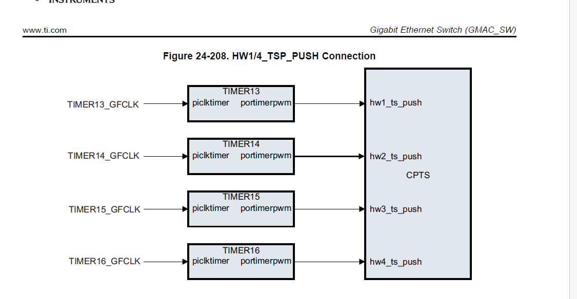

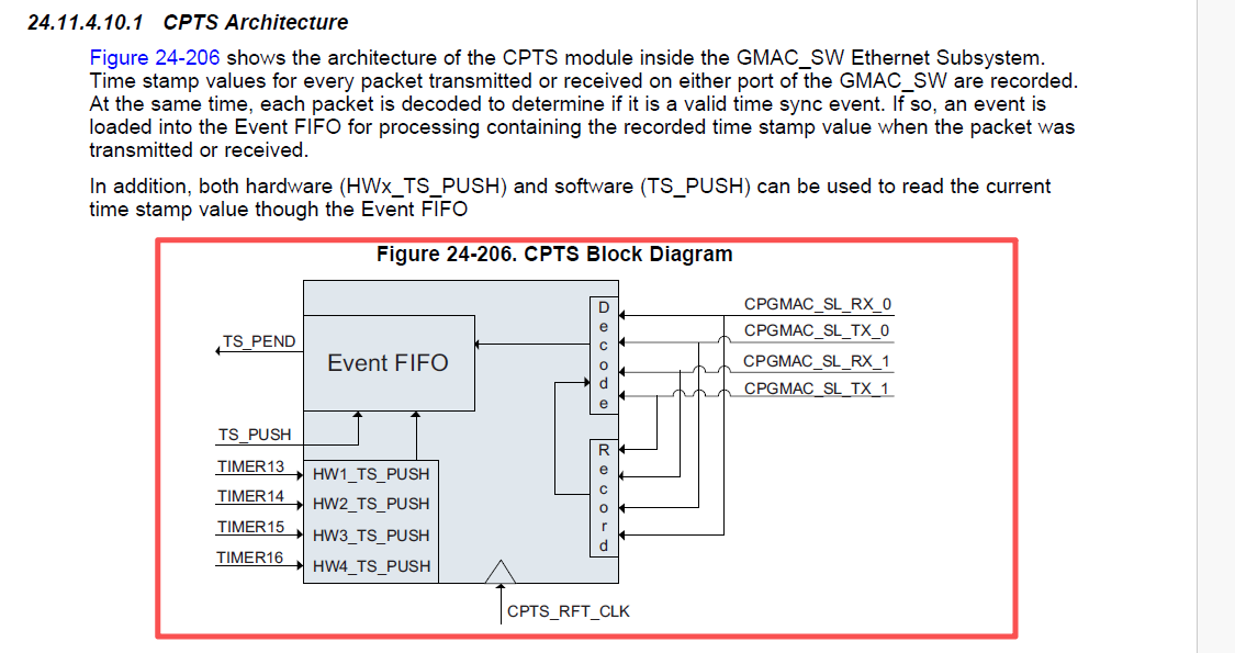

看了AM5728的手册,EAMC支持IEEE1588协议,但是在TRM上第24.11.4.10章节里,关于CPTS的介绍感觉比较浅,比如下面两个截图,看样子时间戳的时间应该来至定时器TIMER13--16中的一个,但是怎么配置相关的定时器,以及截图二中portimerpwm,是什么样的接口,都没有进一步说明。然后协议层面,时间戳值是如何从选择的定时器加载到数据包里面的,似乎也没有相关介绍。最后,我在网上搜索了下,好像说是AM5728对IEEE1588的支持,只是支持AVB音视频桥接方面,要真正完整支持IEEE1588,是要在PRU-ICSS端去实现的,不知道是不是这样。

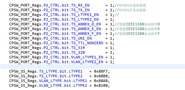

    根据截图一和二,我在代码中手动设置中断触发,进了杂项类的时间同步事件中断,证明中断这块没有问题。接下来,再根据TRM中对PTP数据包的要求,如下截图

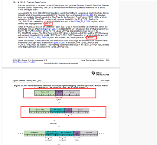

     截图三
    外部发往AM5728的PTP数据包,需要这三种格式,我尝试了第一和第二种,

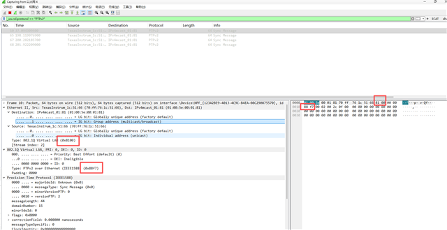

     截图四
    通过wireshark抓包分析,发往AM5728的数据包格式,应该是没有问题的。之后我按TRM的要求,配置了EMAC中的CPTS、PORT、等寄存器,代码如下:

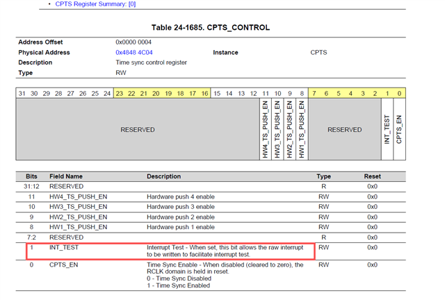

    对应的定时器TIMER14---16都配置了,调试模式下,也看到定时器在运行。目前的情况是,EMAC的接收依然只触发常规的接收中断,时间同步事件不会触发。
     截图五
    根据截图五所述,只要数据包是有效的PTP数据包,CPTS模块在硬件层面就会根据0x88F7、0x8100这两个协议关键字,对数据包进行解码,而我在调试模式下,没有看到CPTS中的相关寄存器有任何变化。

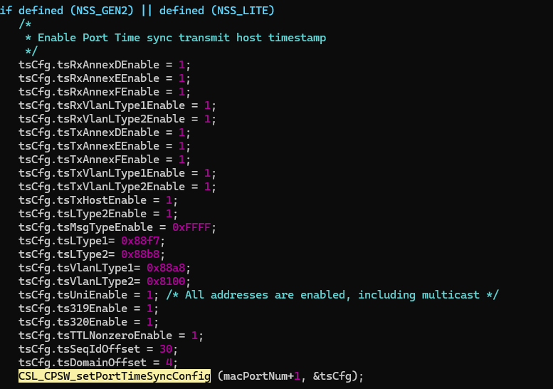

  • 您好,工程师 x,
    首先,我不是这方面的专家,所以我把其中一位添加到了通知列表中。
    您说得对,我分享的那个示例 ti/drv/emac/example/cptsEventExample 仅适用于 K2 设备。您可以参考以下示例:ti/drv/emac/cpsw/example/src/c66x/bios/cpsw_mgmt.c,其中包含 Init_CPTS() 和每个端口的 CSL_CPSW_setPortTimeSyncConfig() 调用。
    再次强调,我需要找到一位在撰写此文档时参与 EMAC LLD 团队的成员来确认(可能性很小)TI Sysbios 是否已停止开发且不再有任何活跃的开发工作。但 README 文件表明这是一个资源:我认为“what”应该是“that”。
    pdk_am57xx_1_0_21/packages/ti/drv/emac/cpsw/example$ cat README.txt
    Contains source code for ethernet related examples (CPSW/CPTS) what do not use the emac-lld driver for SOC_K2G.
    josue@jz-ws:~/data/sdk_s/am57x/processor_sdk_rtos_am57xx_11_01_00_00/pdk_am57xx_1_0_21/packages/ti/drv/emac/cpsw/example$ tree src
    src
    ├── c66x
    │   └── bios
    │       ├── cpsw_linker.cmd
    │       ├── cpsw_mgmt.c
    │       ├── cpsw_mgmt.h
    │       ├── framework.c
    │       └── fw_main.c
    ├── cppi_qmss_mgmt.c
    ├── cppi_types.h
    ├── cpsw_singlecore.c
    ├── cpsw_singlecore.h
    ├── qmss_types.h
    ├── setuprm.c
    └── view_ale_table.c
    如果你查看这段代码,会发现它与你的配置有一些差异,这可能会造成问题:
    具体来说
    tsCfg.tsRxAnnexDEnable = 1;
    tsCfg.tsRxAnnexEEnable = 1;
    tsCfg.tsRxAnnexFEnable = 1;
    //Also
    tsCfg.tsUniEnable = 1; /* All addresses are enabled, including multicast */
    检查一下这些措施是否有效。
    我会看看SW团队里有没有人能对此发表评论。
    -约书亚

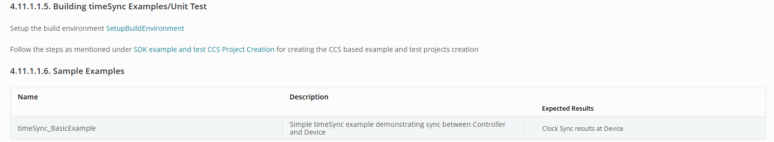

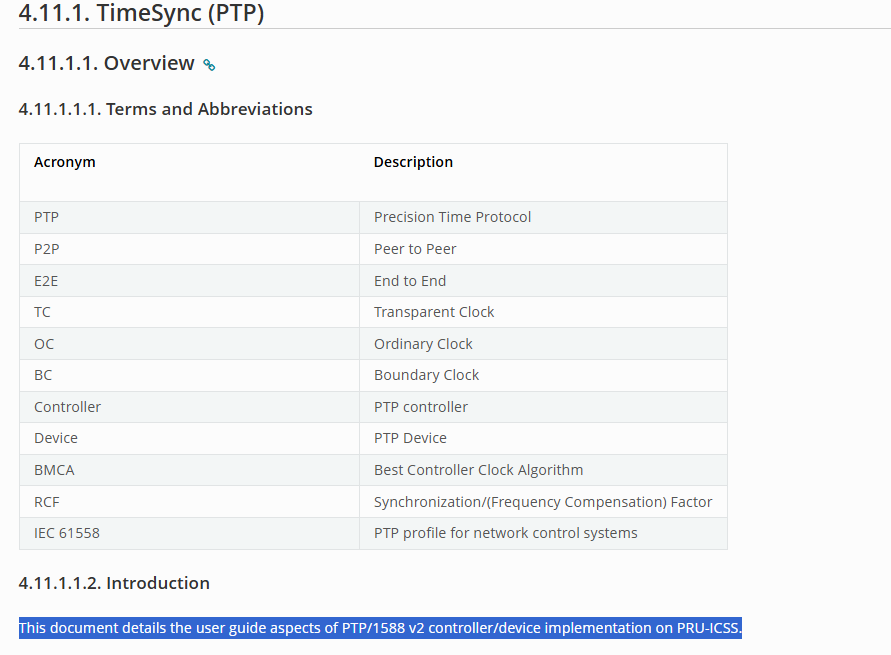

  • 我还应该指出一点,文档明确指出 AM57x 上的 TimeSync 示例是基于使用 Sysbios 的 PRU-ICSS 实现。
    它确实自带一个例子:
    也就是说,你正在走一条我认为从未在 RTOS SDK 中验证过的道路,因此我们的支持将受到限制。
    -约书亚

  • CPTS 时间戳事件存储在硬件 FIFO 中,需要从中取出。时间戳事件有多种类型(发送和接收数据包、软件推送、硬件推送),但它们都存储在同一个 FIFO 中。在发送和接收数据包中,当数据包的 EtherType 与您设置的 LTYPE1 值(RX 或 TX)匹配时,硬件将生成一个时间戳事件。
    你说它不起作用,是指 FIFO 中没有任何事件吗?
    CPTS 支持软件推送事件(通过 TS_PUSH 寄存器),当 TS_PUSH 位写入 1 时,CPTS 将生成一个时间戳事件并将其存储到 CPTS FIFO 中。如果仍然无效,则可能是您未启用 CPTS。

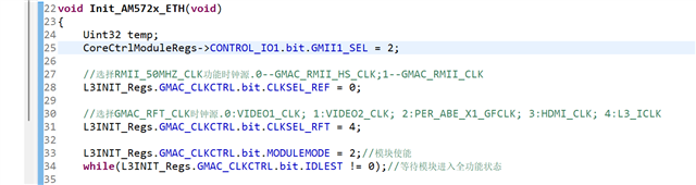

    CPTS RCLK 可以来自不同的信号源,通常会有一个多路复用器来选择具体信号源。根据 AM572x 技术参考手册:
    > CM_GMAC_GMAC_CLKCTRL[ 27:25 ] CLKSEL_RFT - 选择 CPTS_RFT_CLK 的源
    关于您原帖中提到的定时器问题,它们并非 CPTS 时间戳的来源。CPTS 可以捕获通过硬件推送输入传递给它的硬件事件的时间戳。一般来说,它可以是任何硬件事件(在较新的 TI 处理器中就是如此),但在 AM572x 中,它仅限于定时器的 PWM 输出事件。总之,我认为目前硬件推送事件并不重要。
    希望这能帮到你。

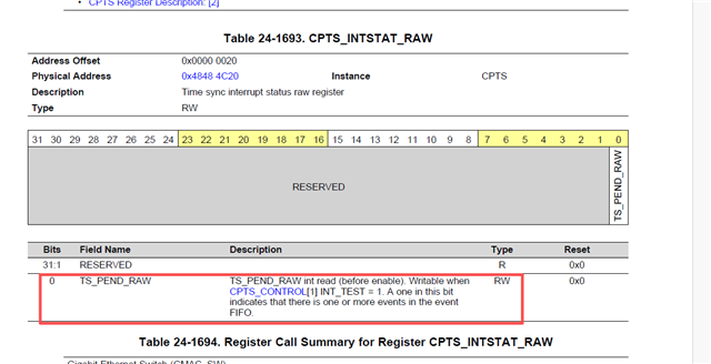

  • 是的,手动令TS_PUSH=1,也不能触发时间戳事件。如果这是因为没有启用CPTS导致的话,那么除了当前已有的初始化代码和令CPTSRegs.CONTROL.bit.CPTS_EN   = 1,还需要有其它什么必要的步骤才能真正的启用CPTS?,从TRM上,暂时没有看到有其它寄存器也在控制CPTS的使能或者禁止状态。对于CPTS RCLK,我的代码如下:
    目前唯一能让代码进入PTP时间戳事件中断的,就只有如下测试代码:
    CPTSRegs.CONTROL.bit.INT_TEST = 1;//开启中断测试
    CPTSRegs.INT_STAT_RAW.bit.TS = 1;//手动强制进入中断

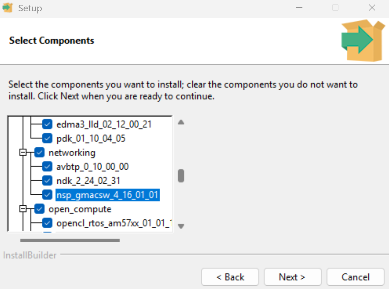

  • 请查阅汽车行业相关版本,并参考 CPTS 文档以获取更详细的指导。本论坛不涉及从零开始编写裸机驱动程序。
    https://www.ti.com/tool/PROCESSOR-SDK-TDAX#downloads
    查找 /packages/ti/nsp/drv/gmacsw/cpts.c
    最好的,
    约书亚
  • 此 SDK 包含 Josue 在其之前的帖子中指出的 GMACSW 驱动程序: https://www.ti.com/tool/download/PROCESSOR-SDK-VISION/03.08.00.00 。
    我强烈建议您使用 NSP 驱动程序作为参考。
  • 非常感谢,我好好看看这些文档资料
