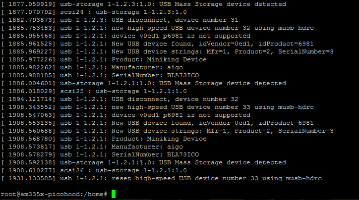

我用am3359的板子。用一个usb,将其设为host模式,然后外接一个hub(LAN9513),U盘接在hub上。
现在的问题是,当我往U盘中拷贝数据的时候,插拔U盘,会导致下次插上U盘的时候U盘无法加载,而且一旦问题出现,不管怎么插拔都无法加载,重启系统之后会恢复。
出现问题时可以识别到U盘。但不能生成节点。不知道这是系统存在问题,还是拷贝数据的时候本身就不能插拔U盘。
