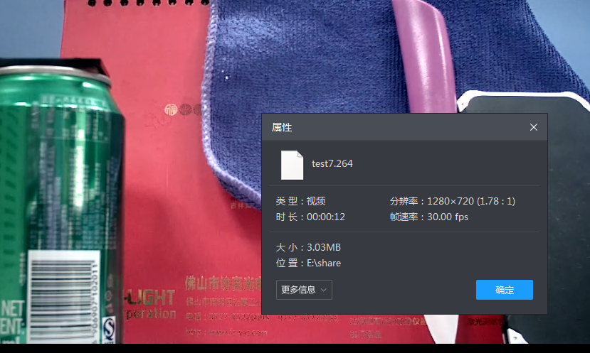

    还有,我编码得到的.264文件使用播放器播放时看到播放器识别出来的是30fps,而编码时提示的fps大概是在18fps左右。这是播放器的问题?
    编码器是否是读取的h264文件的头信息来作为帧率的判断?这个头信息应该是根据编码时候配置的目标帧率来配置的。
