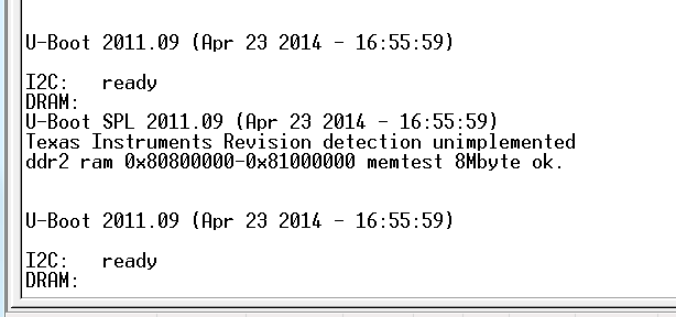

基于AM335x平台的项目做了一批板子(200片),u-boot和操作系统等是固化在NANDFLASH中的。但是现场用了一段时间后出现了3块板子启动加载的问题,发现都是启动到u-boot这里就停止了,重新烧写u-boot到NAND后又正常跑起来了,请各位帮忙分析下,NAND中的u-boot部分坏掉的都有什么可能造成的呢?
板子是自己设计的?DDR2还是DDR3的?
看上去像是DDR挂了,有按照流程配置过DDR2、3吗?DDR3跑过software leveling算法了吗?
http://www.deyisupport.com/question_answer/dsp_arm/sitara_arm/f/25/t/113233.aspx
2. DDR2/3的配置详解(带视频)。
