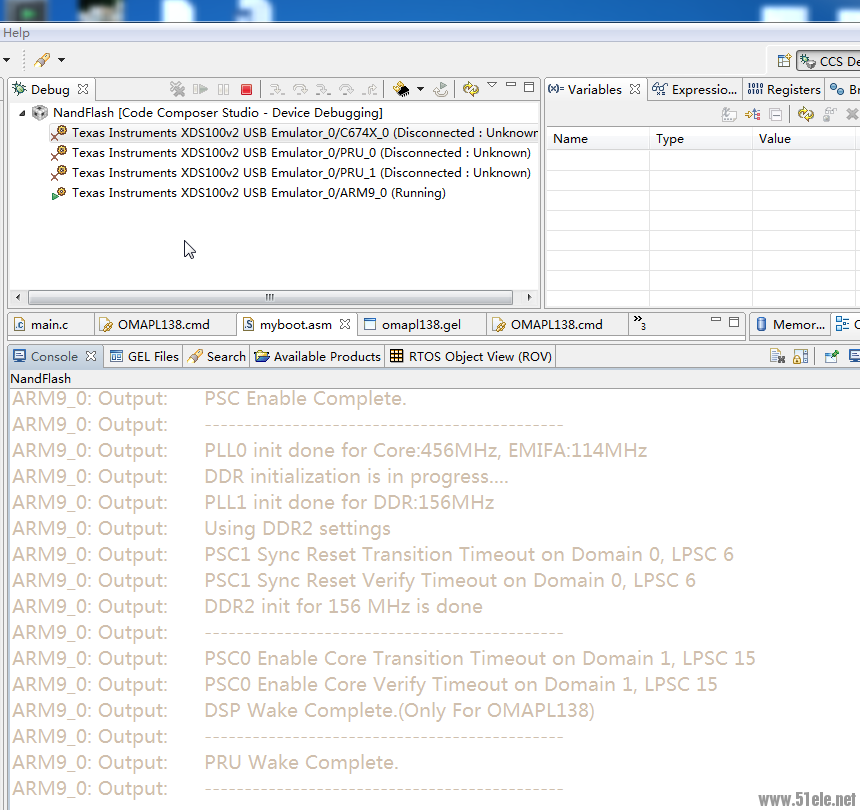

开发板开始是可以仿真的,我先用仿真器将ais程序烧写到了开发板, 烧写之后,代码没有运行成功,而且我想再次仿真时,就不能在仿真了,下面是结果 //DDR没有成功: //DSP没有开启 |
如果我想再次通过仿真器烧写NandFlash,加载gel运行的结果还是这样的,然后我去load "nand_write.out" 程序,然后程序就跑飞了,
请问各位大神是什么原因造成的,

好的,我试一试, 顺便我想问下,我还有另一块板子(板子1),是可以调节拨码开关来改变启动方式的,当我调节到NandFlash启动时,仿真时不成功的,
现在调试的这个板子(板子2)是只有NandFlash启动方式,我是可以通过仿真器仿真的(在我烧程序进NandFlash之前),那为什么板子1通过NandFlash就不能成功仿真呢?而且加载gel文件后的结果和我上面的输出时一样的。
