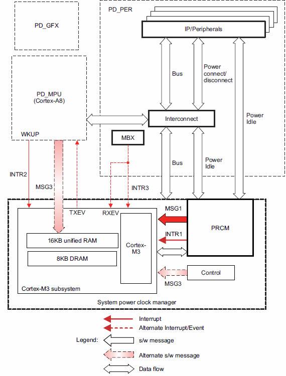

我看到335x的PRCM里有提到一个M3核,启动时firmware也会load进去
我现在想在335x这个cpu上做一些实时控制任务,想用这个M3来实现
但我发现这个m3不在系统interconnect里,与A8核只有几个寄存器可以交互数据,是不是这个核实专门做wkup用的,其他地方都不能用?
