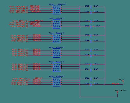

各位:
DM8168 ddr的VTT为什么是接1.5V呢,谁能帮解释一下吗?图片见附件。
5V电源接到N36 N37,这个电源的上电顺序和其他有什么关系?
  • 图片分辨率太低了,看不清楚。是EVM板的原理图吗?
  • 是EVM板

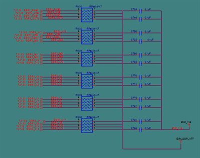

    重新上传了附件。
    谢谢!!
    1 VT.pdf
  • 是evm板的原理图
    已经重新上传附件。
    1 VT.pdf
  • 请看下面的FAQ.
    Q:why is there a low impedance path between EVM_DDR_VTT and EVM_1V5?
    A:
    "To keep VTT quiet and stable.  The planar DDR3 boards work fine.  The reason this is not on DIMM EVM is because VTT was moved to the DIMM."

  • 1. EVM_DDR_VTT 和 EVM_1V5之间有个0.1uf的电容。
    2. DIMM原理图如下,没用vtt。
    http://support.spectrumdigital.com/boards/evm816xdimm/revc/files/evm816xdimm_Schematics_revc.pdf

    首先感谢Shine Zhang的回答。
    DIMM原理图中将内存放到内存条上(同时VTT也移到内存条上了),不过这好像和我的问题没有什么关系。
    我想问的是为什么ddr的VTT通过电容接1.5V滤波。
  • To keep VTT quiet and stable
  • Shine Zhang 说:
    问题来了,这样做的目的是使得“To keep VTT quiet and stable”,为什么呢?这才是我想知道的。
    通常做法是vtt对gnd加电容,而此处是对1.5V加电容,和通常不一样。
