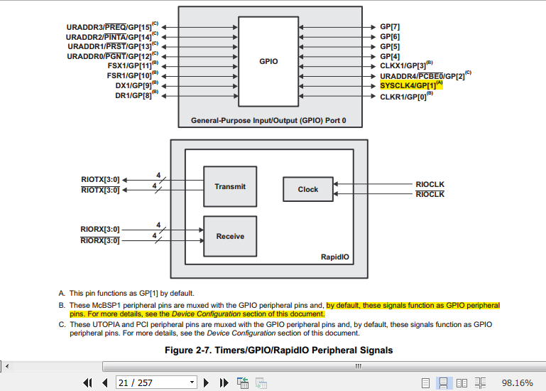

TI C6455 DSP芯片使用中有个问题,需请教专家指点下:
C6455 GPIO管脚部分为复用管脚,不仅是GPIO,还具有其他作用,
手册上显示GPIO 2是UTOPIA/PCI/GPIO复用,请教下如何才能使这个复用管脚工作为GPIO管脚呢
手册上说是通过device configration section部分来配置管脚状态,使用AEA0-AEA15上下拉来决定复用管脚功能
其他GP0/GP3等管脚的配置方法倒是找到了,但是我找遍了器件手册也没有发现关于GPIO2管脚的配置.
