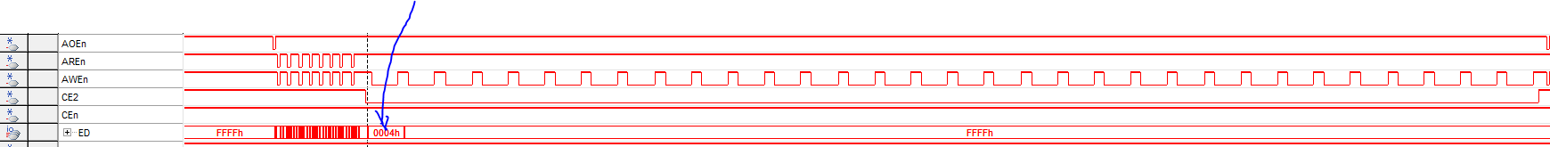

我是使用642的CE2配置为32位异步接口,与FPGA链接,程序如下:
程序跑起来后 设断点看变量i是在不停增加的,但是使用quartus的自带逻辑分析仪抓不到数据。
有个很奇怪的现象,比如当i = 4的时候,我重新Load应用程序,fpga就抓到数据了,后面一堆不知道什么数据
在dsp应用程序load完后,第一次运行,明明程序是写入数据*((Uint32 *)0xa0000000) = abc;,但是fpga能抓到读的过程,后面就没有反应了,
不知道怎么回事,能帮忙提点建议或排查方向吗?
