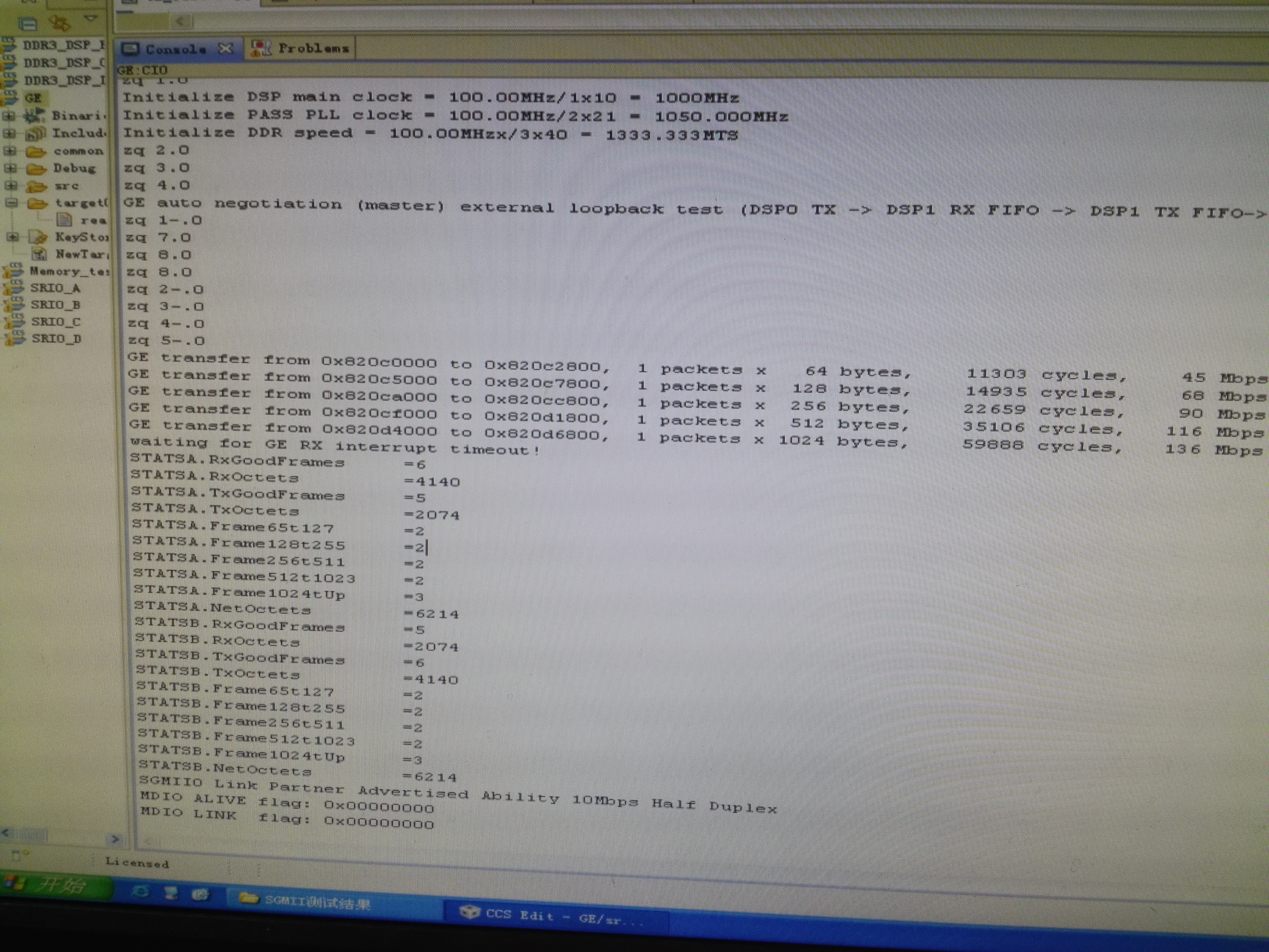

6678调试发现waiting for ge rx interrupt timeout!求解

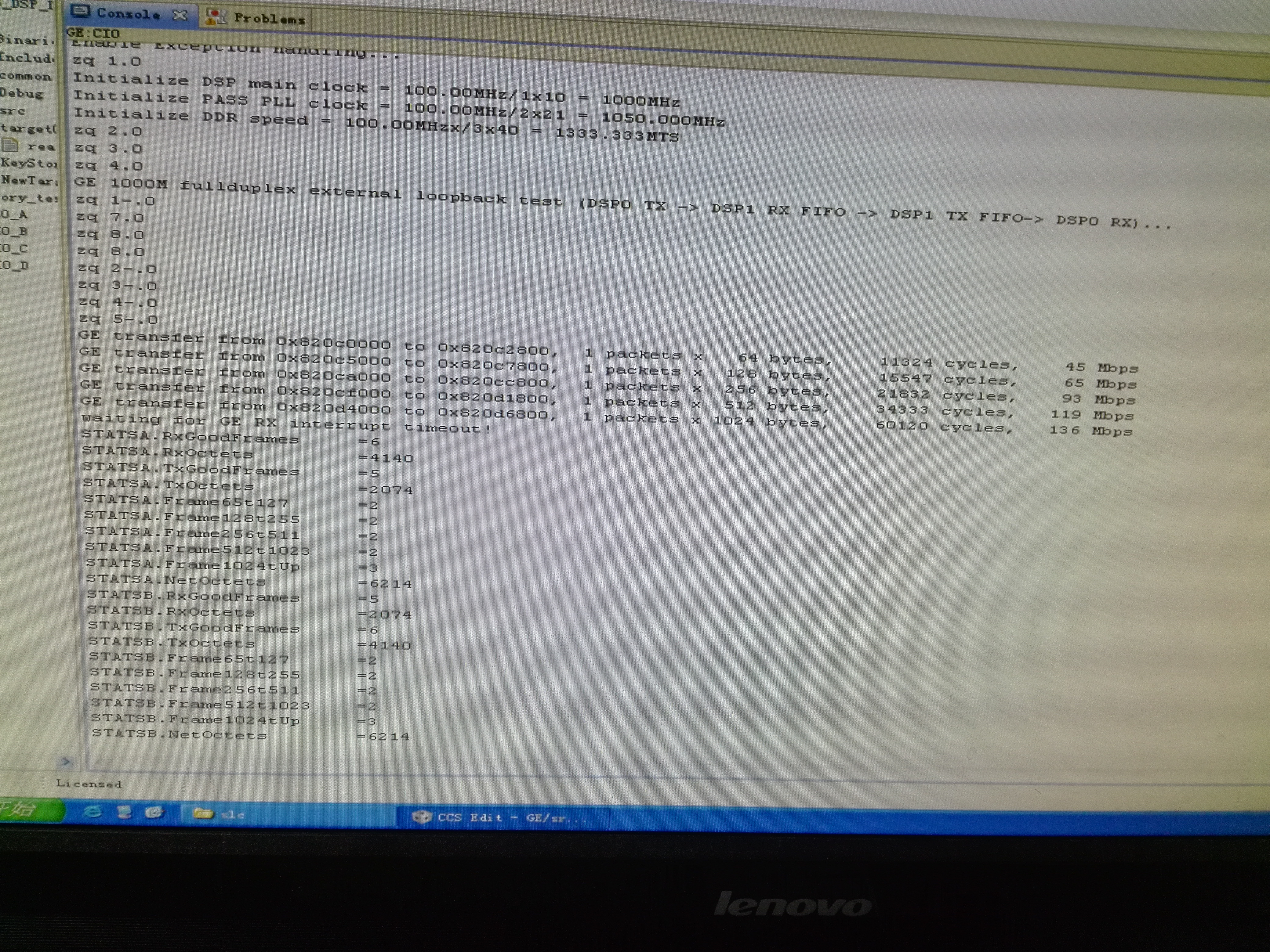

自己根据开发板设计的板卡,两片DSP,一片phy,一片16端口sgmii switch的bcm5396芯片。 两片dsp的sgmii 0都结在bcm5396上,phy芯片是88e1111,也通过sgmii接到bcm上 phy芯片的配置是 自协商,1000M fullduplex,bcm5396暂不用配置。例程采用网上的k1程序,dsp上的ge内部回环测试已经测试通过,现测试外部fifo回环的时候出现附件里的情况。参考时钟156.25m,passclk是100m,ethernet mode是1000m fullduplex,ge Port connection是0-sgmii connect;1-not used;两个dsp互为source和dest地址。 根据附件有几个问题: 1.waiting for ge rx interrupt timeout是为什么? 2.rxgoodframes 和 txgoodframes不同,发的少,收的多? 3.程序在打印print_ge_statistics时只打印到了statsb.netoctets,然后就没有了。啥原因,多谢
