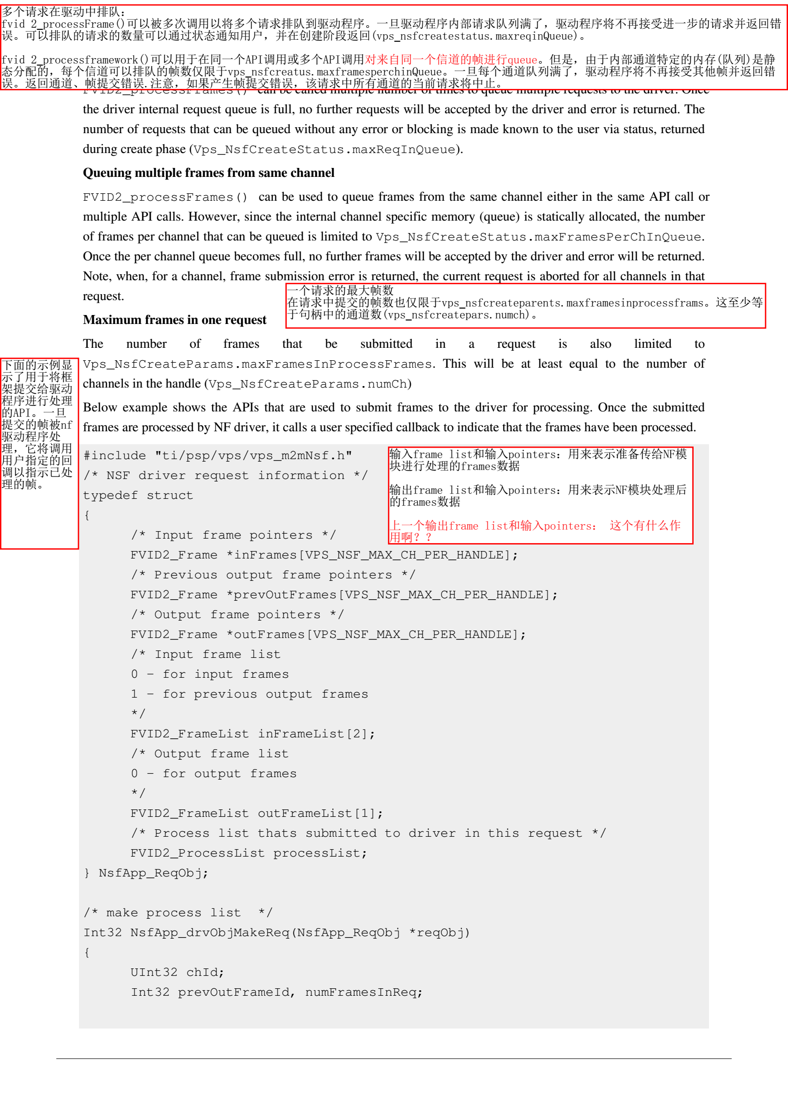

您好,我最近在看DM8148的HDVPSS的《HDVPSS_UserGuide.pdf》,里面P97页对结构体NsfApp_ReqObj定义如下:
其中该结构的成员输入frame list和输入pointers、输出frame list和输入pointers、上一个输出frame list和输入pointers分别用来表示哪些数据,作用是什么?
非常感谢您的解答
