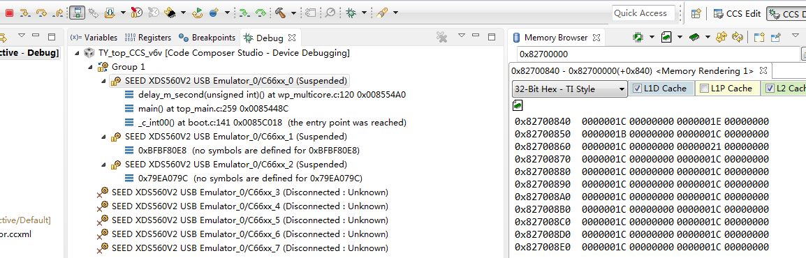

目前板子上DDR3硬件是两块32BIT位宽的片子拼成64bit用,DDR3初始化时按照keystone I 的EXCEL计算表格得出的各个参数进行配置。实际硬件测试时发现多核高速访问DDR3会有问题,具体现象如下:
1: DDR3在1333M时运行 ,多核(2个核)共同访问DDR3很大概率发生误码,误码后具体现象如下图,根据程序设计及空间分配       可知,其中低字节位置正常情况下应该是全零数据或者全1数据,不可能是其他数据

  • 低频通过测试,高频不过测试,可能还是和PCB布线有关,多核读写压力上来了线上的干扰就会比较明显;软件上改变leveling的方式试试看,硬件上要检查VTT,DDR3供电,时钟是否符合要求。
    另外,检查一下DDR3时钟,看是不是时钟的问题。
