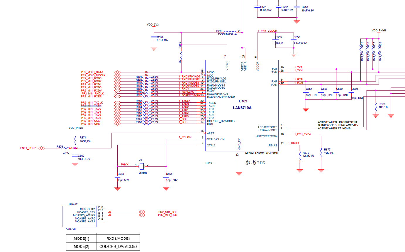

am572x pruss_emac 不能工作
各位大神:
自己参照5728idk做的板子,pruss_emac 只画了一个网口,phy芯片采用lan8710 。这样能不能工作,这样的原理图能够工作吗?求指教
