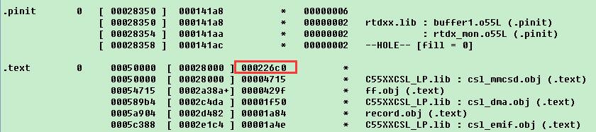

step1.查看编译生成的.map文件,发现.text段最大,为0x000226c0字节。

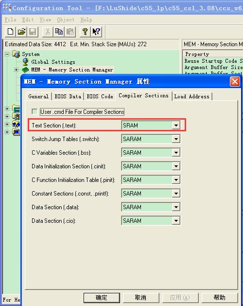

step2.打开.tcf文件,将.text段从原来的SARAM改为SRAM,即SDRAM。
