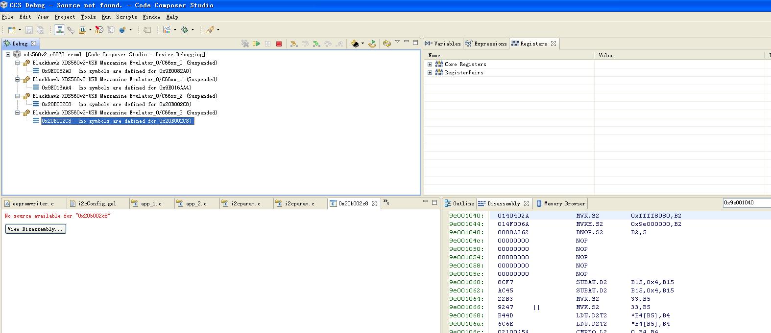

不知各位有没有试过C66xx大端模式的多核启动,我这里在做C6670和C6618的大端多核启动时失败,用的是TI mcsdk中mad-utils里的example。
小端模式作过试验是可以的,但是大端就不行。具体描述如下:

5.连接仿真器后观察启动结果,发现core0和core1的PC指针指在0x9e00xxxx的空间,而core2和core3继续停在0x20b002C8的地址,不知是何原因,结果可以见附件。

  • 1)从截图来看,core2和core3还处于BOOTROM运行中,而core0和core1 已经跳到DDR中了。此时,Core0和Core1是否正常运行?即Core0和Core1是否boot成功了?
    2)MAD Loader负责解析MAD image,并将其copy到运行地址,最后run。
    建议首先检查core2和core3 MAD image是否已经copy到了运行地址
    3) 为什么采用MADTOOL来生成*.bin?你是想用其中的share code和动态加载功能吗?

    检查MAD TOOL生成包中core2和core3的二进制信息是否完整,尤其是entry point等。
