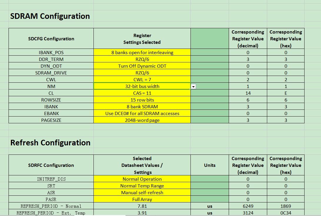

自己画的C6657板子,挂了两片16位DDR3,但初始化设置DDR数据位宽为32位的话,调试时DSP程序会跑飞,设为16位不会跑飞,初始化能成功。但实际DDR位宽应该是32bit。DDR3为MT41K256M16HA-125IT。 这是配置参数,
