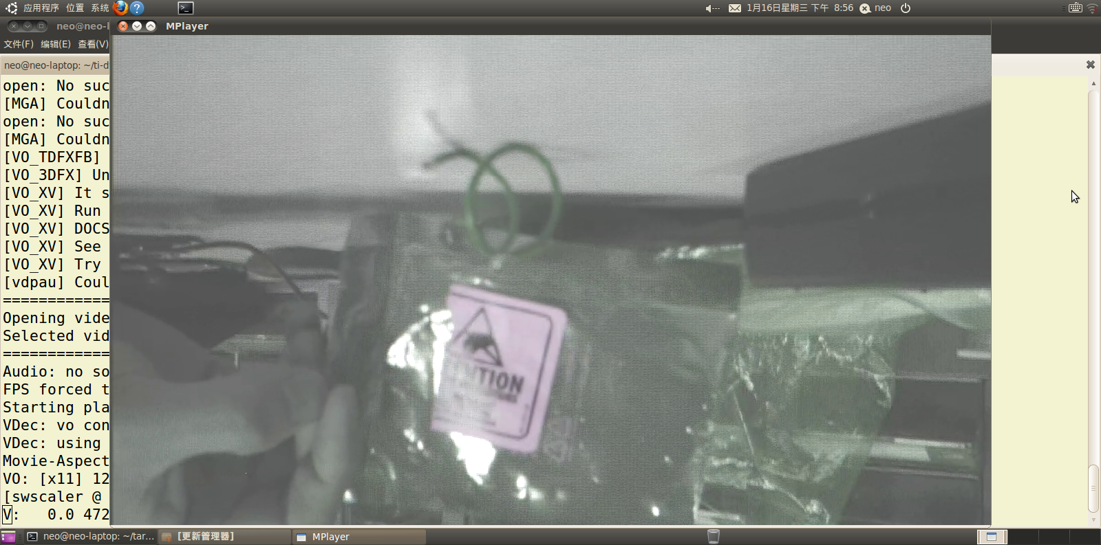

DM368+MT9P031采集图像,720P,30fps,图像颜色不正确,初步观察了一下,红色会变成绿色,黄色会变成粉色,应该还有其他问题。
请问怎么解决?谢谢!
附件有截取视频的图片。

没有实际color bar,在电脑显示color bar图像,然后用摄像头拍摄,效果如附件,烦请分析什么原因?
补充:硬件是TI官方开发板,软件没有改动。
描述问题一定要描述清楚, 你用的应该是DM368 EVM板,然后传感器用的是EVM盒子里带的传感器板,对吧?
软件用的是DVSDK4里的例子,对吧?
如果我说的没有错,偏色就比较好解释了,DVSDK4里的软件没有AWB和AE
请联系TI代理商,用IPNC软件,可以跑在EVM上的,IPNC的软件支持AWB和AE
