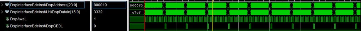

时序图如下:
上述依次为:地址总线;数据总线;写使能信号,片选信号;
可以看到片选信号是12KHz拉低一次,并在一个周期内一直拉低,但是写使能信号在一个周期内拉低8次,而不是一直维持低电平,想问下TI的工程师们,出现这样的情况的原因。
时序图如下:
先不要使用GPIO中断和EDMA搬移,看EMIF写的时序是否正确,先确定EMIF的寄存器配置有没有问题?如果没有问题,再把GPIO中断加上,看时序是否正确?如果也没问题,再把EDMA功能加上检查。一步步来,便于定位问题。
