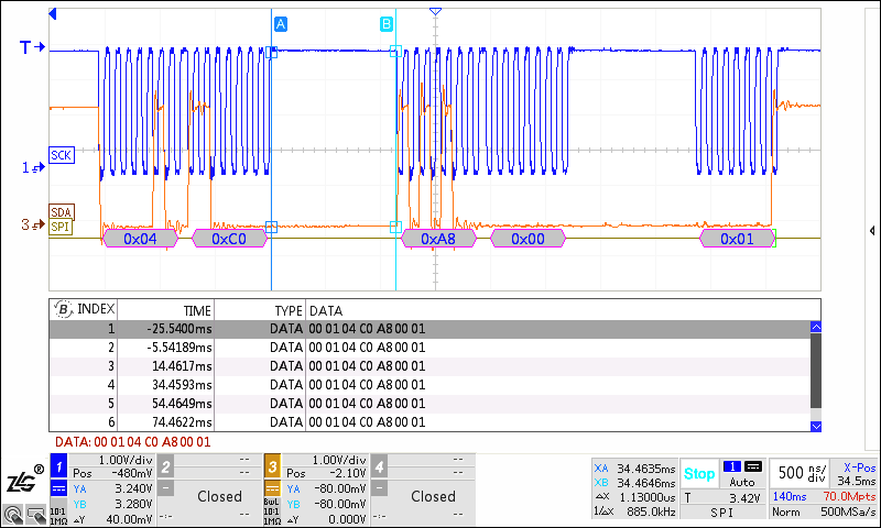

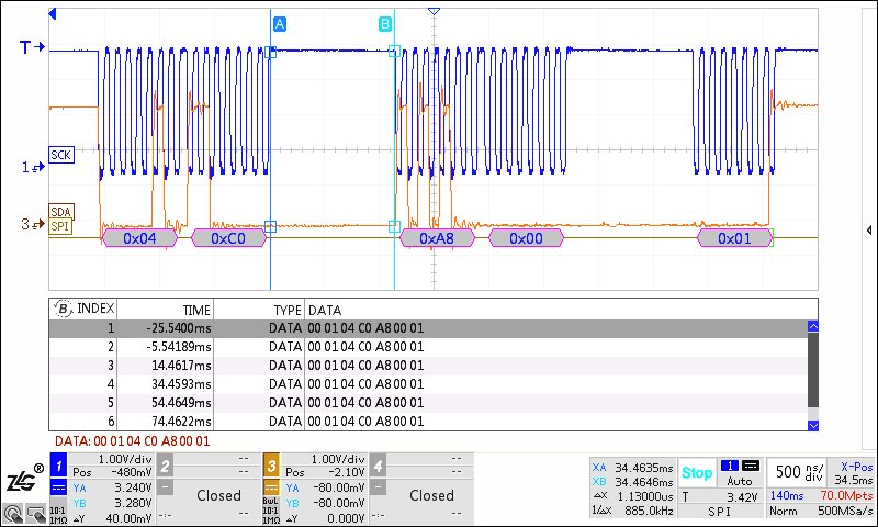

C6745 SPI配置SPI时钟为10Mhz时,无法连续发送数据。波形如下,当SCK发送两个字节后,就会有1.13us的SCK高电平出现。
查阅了一下手册,和这个延时相关的是SPIDAT1寄存器的WDEL bit 和 SPIFMTn寄存器的WDELAY bit。
实际我们设置的WDEL bit = 0 , WDELAY bit = 0。
