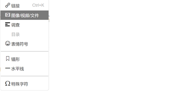

求大佬解答一下哪里存在问题?(另外现在图片应该怎么插入)
