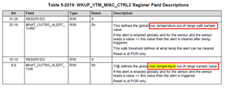

1.关于三类警报的阈值,在汽车领域中,TH0_VAL/TH​​ 1_VAL/TH​​ 2_VAL的值是否有建议或者参考值?
2.根据数据表及手册中的描述,最大的温度限制为125度,是否需要WKUP_VTM_MISC_CTRL2感应中的0-9为125度?16-25的TH0的值是否有建议值呢?谢谢

  • 1.关于三类警报的阈值,在汽车领域中,TH0_VAL/TH​​ 1_VAL/TH​​ 2_VAL的值是否有建议或者参考值?
    这取决于您的应用。 MAX ALERT (导致热关断) 编程为 123C,您可以根据应用和性能需求选择中间点。
    保留 2 度裕度,我们建议在最高温度下使用 123C & 在 TH0 16-25 下使用 105C,这样可以留下大约 18 度来冷却。
    .这些温度超过阈值时,建议系统进行哪些操作?
    暂时不需要对中间阈值进行任何操作,最大温度操作为复位系统。
