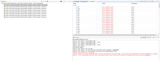

jtag 连接DSP一段时间大概2-3分钟就会出现连接异常,

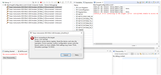

再次点击连接会出现以下错误,
然后重启软件,又好了,但是大概2-3分钟后还会这样子。
这个是什么问题,如何解决?

请问是自制板吗?请先保证供电,usb线是没有问题的,可以做一些交叉实验。
另外以下链接中关于error -2131的报错分析参考看一下:
software-dl.ti.com/.../ccs_debugging_jtag_connectivity_issues.html
