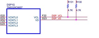

我们现在使用TMS320C6657进行设计,有以下问题需要咨询。
1.请问CVDD一定要用SmartReflex调压吗? 我能否使用一个固定的电压提供? 如果可以使用固定电压供电,供电电压是多少?
2.F22和D23这两个pin我看datasheet是写着RSV20、RSV21,但是我看sprr178这个资料的图纸时候是VCL和VD,请问这2个pin是什么功能? 如何连接?
