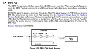

1.我们的DDR3跑800Mbps,我能提供200MHz的参考时钟给到DDRCLK吗?
2.请问DDRCLK的输入电平是什么标准? 我能提供AC-coupling的LVDS电平的时钟给它吗? 需要电阻匹配吗?
3.其它的时钟pin比如SRIOSGMIICLK/PCIECLK/MCMCLK/CORECLK等的输入电平是什么标准?

1、可以的,范围可以在40MHZ到312.5MHZ之间。
Table 7-29 DDR3 PLL DDRSYSCLK1(N|P) Timing Requirements
2、请参考 3.4 Input Clock Termination Requirements
关于第1点,请问这个Table 7-29 DDR3 PLL DDRSYSCLK1(N|P) Timing Requirements是在哪份文档里面?
还有我需要运行的速率会和我输入的参考时钟有关系吗?
https://www.ti.com.cn/cn/lit/ds/symlink/tms320c6657.pdf
有关系,需要配置合适的倍频/分频值,200MHZ也在可以使用的范围内。
参考 7.6 DD3 PLL
就是我如果跑800Mbps的话,我PLLOUT应该提供给DDR3 PHY是多少频率? 是400MHz吗?
那这样子的话,我的PLLD是1,PLL是4,就可以了吗? 鉴相频率是否也有要求。
可以的。根据以下公式计算。
DDR_Speed_MHz= ref_clock_MHz*DDR_PLLM/DDR_PLLD;
DDR_Clock_MHz= DDR_Speed_MHz/2;
这部分的配置可以参考例程
Memory_Test -> KeyStone_DDR_init
