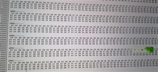

我有点不明白的是为啥我RDACCESSTIME=16cy  RDCYCLETIME=17cy OEOFFTIME=17cy   CSRDOFFTIME=17cy     能连续读16 worlds数据每个循环,不会丢?
但是我配置成RDACCESSTIME=16cy  RDCYCLETIME=32cy OEOFFTIME=32cy   CSRDOFFTIME=32cy又会读16 worlds丢16 worlds?
配置成上面那种时序后
但是发现如下问题:
调了几天还是不知道是啥问题导致这样的?所以想请教一下!谢谢!

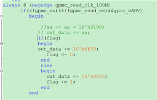

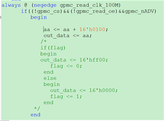

我是FPGA这边接收GPMC发送配置的这种时序,然后根据时序放数据,GPMC这边是GPMC驱动+DMA方式加速读取数据。
FPGA发aa递增数据,GPMC读取正确。但是发ff00和0000循环发,GPMC读取就不正确,很奇怪!是不是我GPMC时序配置不对?

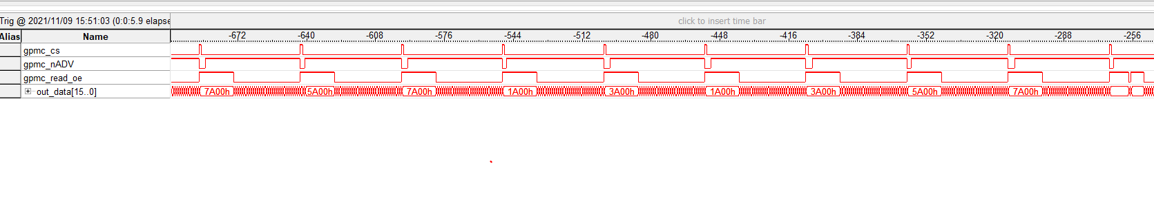

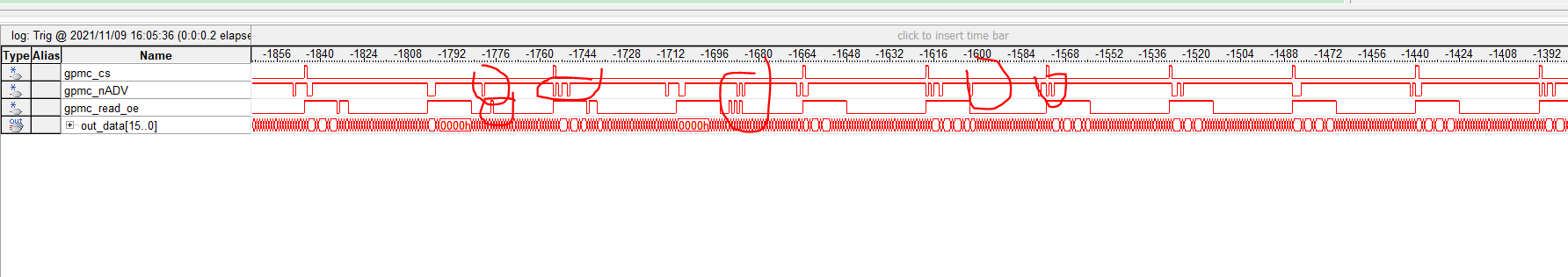

  • 我用FPGA SignalTap捕捉了一下CS   nAVD    OE时序波形,发现数据递增的发的时候,时序对,数据也对,如下:
    但是若ff00   0000这样循环发,时序就有脉冲干扰,数据就不对,如下:

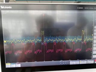

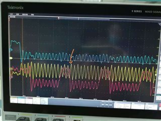

  • 我连上FPGA用示波器看了下信号,如下,图一是25M时钟(100M四分频,示波器最大只能测到60M频率信号)和nAVD信号,图二是时钟25M时钟(100M四分频)和OE信号,如下:
    发现示波器没有这种干扰脉冲,用FPGA SignalTap捕捉CS   nAVD    OE时序波形,发00ff 0000依次这样发,发现有干扰脉冲(如下图),示波器没有,就怀疑可能是SignalTap捕捉bug。
    现在的现象就是很奇怪,递增发数据,比如1 2 3 4 5 。。。或者2 4 6 8 10。。。,1 3 4 6 7 9.。。。这样,GPMC数据读取都是正确的, FPGA SignalTap捕捉CS   nAVD    OE时序波形,都没有脉冲干扰,示波器看也没有。但是数据变化比较大的发,比如 0000  ffff    0000 ffff 。。。这样,就会出现GPMC读取有的是e000 ff80 等会出现这样一些错误的数据,FPGA SignalTap捕捉CS   nAVD    OE时序波形会看到有脉冲干扰,但是示波器看没有(不知道是不是示波器测量频率有限捕捉不到),如果示波器捕捉的时序是正确的的,FPGA SignalTap捕捉有bug,那我就怀疑是我的程序时序配置有问题,导致数据变化大的发会出错。但是很奇怪,为什么变化不大的数发,就不会有错误,变化大的发,就会出现数据读取错误,麻烦能不能看下我时序配置,是不是我哪里没配置好!谢谢!

    下图是配置后,递增发数据FPGA SignalTap捕捉到的,上图是发FF00 0000 ff00 0000捕捉到的。

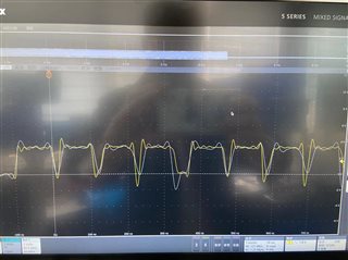

  • 你好,

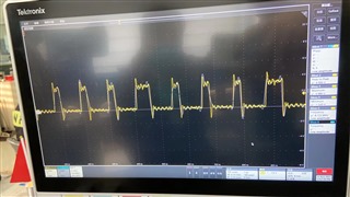

    我们用高频示波器查看信号,不连FPGA看GPMC输出时序和连FPGA看GPMC输出时序,如下:
    上图是OE信号,黄线是没有连FPGA,蓝线是连FPGA
    上图是nAVD信号,黄线是不连FPGA的,另一种颜色线是连FPGA的
    好像信号没有受到FPGA干扰,可能应该是程序时序配置问题,或者其他没想到的错误原因。但是程序时序问题,为啥会出现FPGA发的数据数据值前后变化不大,比如递增加一或加二发,GPMC读取正确。数据前后变化大了就读取不对,比如0000 ffff?这可能是啥原因呢?从来没遇到过
  • 上图是OE信号
    OE的脉冲有宽有窄,这是符合你的预期的么?
    之前提到的电源,是否有检测?

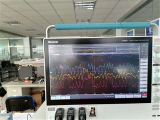

  • 你好,

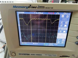

    我用高频示波器仔细捕捉了下没有接FPGA的时序波形,如下:
    蓝线是100M时钟,黄线是片选cs,红线是OE读使能(低电平效),和时序配置好像一样(如下)。我想问下GPMC数据线上是GPMC时钟低电平改变数据,高电平读数据吗?谢谢!

    我还有个疑问,为啥cs拉高每四个循环周期拉高一次,正常应该一个循环周期拉高一下吧?
  • 我想问下GPMC数据线上是GPMC时钟低电平改变数据,高电平读数据吗?
    从TRM里同步的时序图看,时钟上升沿采集数据。
  • 为啥cs拉高每四个循环周期拉高一次
    请问是否使用burst mode,是否有使用edma?
  • 使用了 burst mode 和 edma

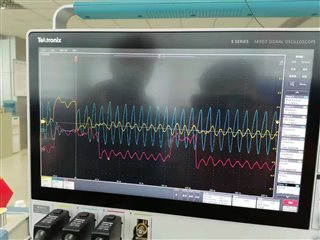

  • 接上FPGA后,测时序发现,发递增数据0100 0200 0300  0400.。。。时序如下图,gpmc读取数据正确:
    发ff00 0000 ff00 0000。。。这样发的时候,时序如下,gpmc读取数据有错误:
    时钟信号不规律了,似乎受到了干扰。

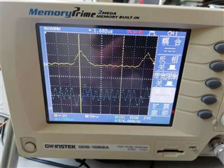

    我们换了FPGA板子时钟正常了,没有干扰了。
    但发现每个OE拉低期间多了半个时钟周期,如下图红色箭头所指:
    导致OE刚拉低时,会读16位数据线上的原始电平状态的无效数据(下图ff ff  16位无效数据)(因为我们FPGA是GPMC时钟下降沿触发放数据到16位数据线上):
    所以我们想,OE下拉时,刚好时钟也是下降沿,这样就可以放我们自己数据读进,这个可以改吗?我尝试OE高电平加宽半个时钟没成功?
    另外请问下,GPMC是时钟低电平改变数据,高电平读数据吧?
  • 你好,
    你的示波器图里为什么高低点评上都有纹波,是接地不好么?红色的线是OE么?
    你是否有尝试调整RDACCESSTIME?
  • 你好,
    红色线是OE。我想改成GPMC时钟下降沿的时候OE拉低,不知道行不行?
    我尝试改变RDACCESSTIME,好像只能改变一个时钟周期,还是回到了时钟上升沿OE拉低。
