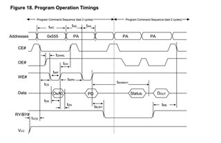

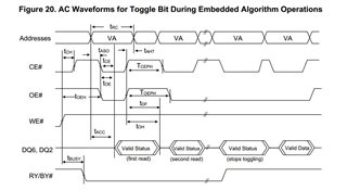

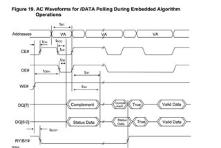

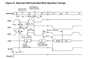

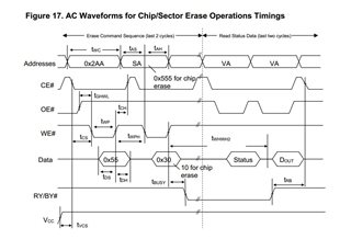

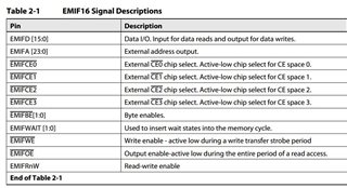

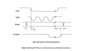

我们现在使用TMS320C6678进行设计,我们想使用PARALLEL FLASH MEMORY和DSP相连,有以下问题需要咨询.
1.请问DSP的EMIF接口支持256Mb的PARALLEL FLASH吗?
2.如果支持的话,有部份连接需要咨询。
(1)请问flash的RESET# pin我该接EMIF接口的哪里?
(2)请问flash的RY/BY# pin我该接EMIF接口的哪里?
(3)请问flash的BYTE# pin我该接EMIF接口的哪里?
(4)请问flash的WP#/ACC pin我该接EMIF接口的哪里?
