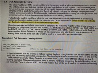

TMS320C6678: DDR3 Full Automatic Leveling 执行后,如何通过查看traning的参数结果?
Part Number: TMS320C6678
我使用的代码是pdk下面的ddr3 初始化例程,发现不管我是否启动leveling,或启动后是否进行延时等待,0x21000004的leveling状态寄存器始终都是0x40000004的值,这个值表示leveling未超时,且IFRDY bit为1表示leveling 完成;
这个现象让我怀疑leveling是否有进行,我的问题是:
1、我该如何查看通过Full Automatic Leveling的参数结果?
2、我该如何确认Full Automatic Leveling是否已经完成?

/**************** 4.2.1 Executing Partial Automatic Leveling ********************/   重要问题::执行此部分后,我如何查看通过leveling之后得到的RATIO参数结果?
DDR_RDWR_LVL_RMP_CTRL = 0x80000000; //enable full leveling
DDR_RDWR_LVL_CTRL = 0x80000000; //Trigger full leveling - This ignores read DQS leveling result and uses ratio forced value
//(0x34) instead
//Wait for min 1048576 DDR clock cycles for leveling to complete = 1048576 * 1.5ns = 1572864ns = 1.57ms.
//Actual time = ~10-15 ms
sleep_timer(100000);
//GEL_TextOut("\nDDR3 initialization is complete.\n");
附上手册中对Full leveling的描述:问题2: 说IFRDY bit用来指示 leveling complete successfully,但似乎这一bit,不管是否启动leveling,始终都为1?
