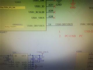

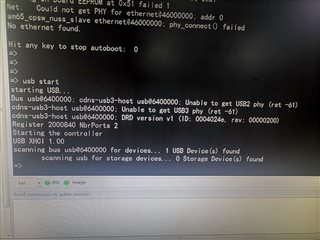

        我们自己的硬件,在uboot阶段无法识别USB。进入kernel启动后,就可以识别了。
        usb start

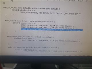

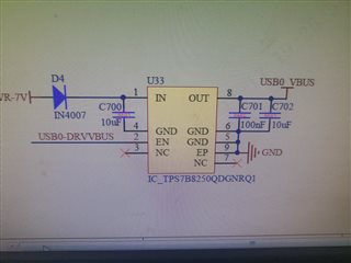

        uboot阶段发现Vbus没有5V。我看uboot和内核在这里设备树配置是一样的。应该如何分析.其中Y23控制U33的7V IN已经有了。但是就是没有5V输出

  • 您好,您方便提供完整的log吗?
    从您目前提供的信息来看,USB1 实例 @ 0x6400000 正在主机模式下尝试,但由于某种原因, USB PHY 初始化失败。
    原理图中显示USB0 实例 @0x6000000。 请问您这里使用的是 USB0 还是 USB1 实例?

    2. 您是否对板子的 u-boot 器件树文件进行了任何修改? 能否具体分享一些详细信息。
    3. 您是如何在 u-boot 器件树文件中处理 USB1_DRVVBUS 引脚多路复用器? 是否与内核器件树条目相同?
