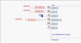

关于时钟输入,还有几个问题想要咨询:
1.我们配置成SPI模式情况下,之前的帖子我咨询了,说是会bypass掉PLL,那么 PASS PLL又是用来干什么的呢?boot的时候我们需要给PASSCLK供时钟吗?
2.我们想要用SGMII 来给一片PHY,用来跑千兆以太网,协议是UDP。同时我们也会使用到SRIO,跑5Gbps, 我只需要给SRIOSGMIICLK提供250MHz的时钟就可以了吗?
3.我们现在想用DDR3来跑800MHz,我可以供200M的时钟吗?
4.我们主频是要跑1G的,我的coreclk提供200MHz可以吗?
其中PCIE和 HyperLink和 TSIP 我们是不需要用到的,我们的时钟输入如下图
