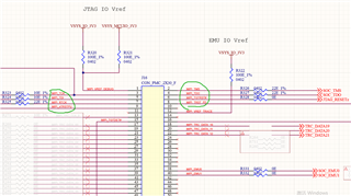

TDA4的SOC的软件调试一般情况下,是在上位机进行模拟,然后编译成下位机执行文件,再通过SD卡拷到存储器中运行,对吧?
我在硬件参考设计中看到有个60-MIPI的连接器,这个连接器可以接JTAG适配器(在TI购买),请问下,这个JTAG是用来调试SOC的程序,还是用来调试TDA4中内置的MCU的?另外这个JTAG是我们做产品的板子中必须具备的接口吗?因我们产品尺寸的原因,不是必要的电路我想在板子上不做保留。
谢谢您的指导和支持!JTAG部分参考电路图纸如下图:
建议还是要加上,特别是样板阶段方便调试,板子量产后可以考虑去掉或者不焊这块电路。请参考下面e2e帖子给出的建议。
https://e2e.ti.com/support/processors-group/processors/f/processors-forum/920862/tda4vm-which-debug-signals-are-required-in-mass-production
