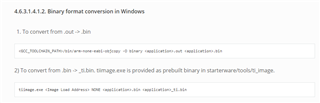

  • 那正确的映像生成顺序,是不是应该这样:
    第一步 使用工具F:\ti\ccs1010\ccs\tools\compiler\gcc-arm-none-eabi-9-2019-q4-major\bin\arm-none-eabi-objcopy.exe 将SBL.out转换为SBL.bin
    第二步 使用工具F:\ti\pdk_am57xx_1_0_17\packages\ti\boot\sbl\tools\tiImageGen\bin\tiimage.exe 将第一步的SBL.bin转换为SBL_ti.bin
    第三步 将SBL_ti.bin拷贝到已正确初始化的SD卡中,并将文件重命名为MLO,即完成了MLO的创建和拷贝工作
    以上三步,我是看的SDK使用文档中AM335x中关于MLO创建步骤的说明来操作的,AM57xx只提到tiImageGen转换,没提到第一步和第三步,应该是和AM335x一样的操作方法吧?
    以下是SDK使用文档中AM335x创建SBL_ti.bin方法的截图

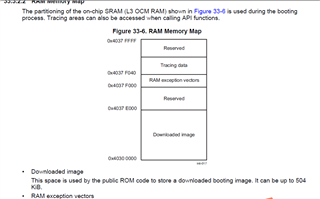

    我按上述三个步骤得到的MLO拷贝到SD卡后,板子仍然无任何动作,在CCS中用调试器进调试模式是能正常点亮板子的LED灯的,另外,根据AM572x的技术参考手册第33章节,有如下对booting image镜像的存储器空间分配的说明,如下截图:
    根据此截图,我在SBL的CCS工程中,在CMD文件里面,对AM5728内部RAM的分配如下所示:
    MEMORY
    MMU_TABLE(RW) : o = 0x40370000, l = 0x10000
    SBL_MEM(RWIX) : o = 0x40300000, l = 0x00070000
    OCMC_RAM2(RWIX) : o = 0x40400000, l = 0x00100000 /* OCMC RAM */
    OCMC_RAM3(RWIX) : o = 0x40500000, l = 0x00100000 /* OCMC RAM */
    //OUTPUT_FORMAT("elf32-littlearm", "elf32-littlearm", "elf32-littlearm")
    //OUTPUT_ARCH(arm)
    SECTIONS
    .text > SBL_MEM
    .stack > SBL_MEM
    .bss > SBL_MEM
    .cio > SBL_MEM
    .const > SBL_MEM
    .data > SBL_MEM
    .switch > SBL_MEM
    .sysmem > SBL_MEM
    .far > SBL_MEM
    .args > SBL_MEM
    .ppinfo > SBL_MEM
    .ppdata > SBL_MEM
    .heap > SBL_MEM
    RUN_START(bss_start)
    RUN_END(bss_end)
    /* COFF sections */
    .pinit > SBL_MEM
    .cinit > SBL_MEM
    /* EABI sections */
    .binit > SBL_MEM
    .init_array > SBL_MEM
    .neardata > SBL_MEM
    .fardata > SBL_MEM
    .rodata > SBL_MEM
    不知道是否和内存分配有关系
