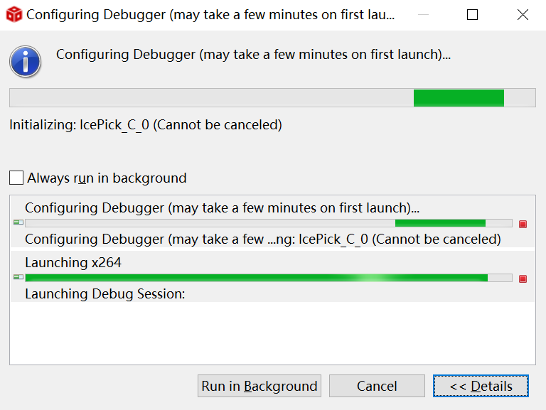

verify 时会卡住
debug 时会卡在 configuring debugger 界面。

  • 请问是自己的开发板吗?到target configuration file里点击test connection看是否能通过?

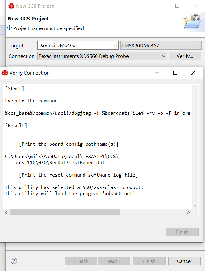

  • 是买的俊竹科技的开发板,test connection 就跟verify connection 用的命令行指令差不多,也会卡住。换了一台电脑,重新安装了CCS 和 驱动,还是不行。

  • 您用的xds560plus是合众达的仿真器?先确认一下仿真器驱动有没有安装好? target configuration file是怎么配置的?方便截个图吗?
  • 仿真器驱动装好了
    这是target configuration 的图,我没改什么
  • target configuration file里选择的是TI的xds560仿真器,不是seed的xds560仿真器。如果安装正确的话,应该有seed的仿真器选项。可以看一下下面的seed仿真器安装使用手册。
    https://www.arrowsolution.com.cn/Public/Home/down/1509948026_1040710363.pdf
  • 把安装路径改到ccs_base后能找到seed了,但verfiy connection 和 test connenction是灰色的,flash 还是会卡住
  • 即使不接仿真器,target configuration file配置好,点击save按钮后,Test Connection按钮就会有效。

    我对比了一下 SEED-XDS560PLUS_Connection.xml TIXDS560_Connection.xml,发现
    前者少了ID 为 DiagnosticCommand 的属性:
    <property Name="Diagnostic Command" Type="hiddenfield" Value="%ccs_base%/common/uscif/dbgjtag -f %boarddatafile% -rv -o -F inform,logfile=yes -S pathlength -S integrity" ID="DiagnosticCommand"/>
    从TIXDS560_Connection.xml复制这一行后,SEEDXDS560 的 verify connection 和test
    connection不再是灰色的了,但还是会卡死,就跟之前选 TIXDS560 时一样。
    Load 或 debug 会报错:
    IcePick_C_0: Error initializing emulator: (Error -2083 @ 0x0) Unable to communicate with the debug probe. Confirm debug probe configuration and connections, reset the debug probe, and retry the operation. (Emulation package 9.6.0.00172)
