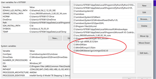

    2. 将 mingw 程序中的“bin”文件夹添加到“User”环境变量下的“Path”变量。
    a.
