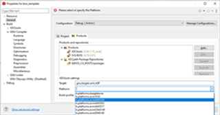

    4.现在应该已创建好该工程。转到“Project Properties”->“General”->“Products”。从“Platform”下拉列表中选择“ti.platforms.evmAM3359”。然后依次点击“Apply”和“Close”。

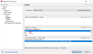

    • 转到“Project Properties”并将符号“rdimon”添加到链接器库中:
    • 重新编译并重新运行该工程。CCS 控制台中应显示以下内容:
    enter main()
    enter taskFxn()
    exit taskFxn()
