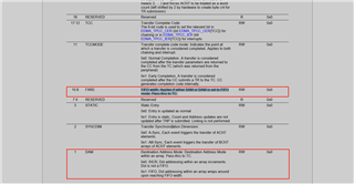

    问题1:DSP2的EDMA_TPCC访问 CSL_DSP_DSP_EDMA_CC_REGS ,若要触发UART1_TX 事件,使用CSL_xbarDmaConfigure()函数进行事件映射,
    void CSL_xbarDmaConfigure(CSL_XbarDmaCpuId dmaRegType, Uint32 dmaCrossbarInputNo, Uint32 dmaDreqToMapTo);
    其中第一个参数是配置 CSL_XBAR_DMA_CPU_ID_DSP2_DMA吗?
    问题2:CSL_xbarDmaConfigure(CSL_XBAR_DMA_CPU_ID_DSP2_DMA, DMA_XBAR_INST_TX,
    DMA_XBAR_INST_TX_SRC);
                DMA事件映射后,DMA通道是否必须为 CSL_xbarDmaConfigure(...)的第三个参数 dmaDreqToMapTo ?
  • 其中第一个参数是配置 CSL_XBAR_DMA_CPU_ID_DSP2_DMA吗?
    typedef enum
    CSL_XBAR_DMA_CPU_ID_SYSTEM_DMA,
    CSL_XBAR_DMA_CPU_ID_EDMA,
    CSL_XBAR_DMA_CPU_ID_DSP1_DMA,
    } CSL_XbarDmaCpuId;
    映射事件需一致。

    目前,我已实现UART EDMA发送数据,但是存在BUG,只能发送8-65字节的数据,若发送数据长度小于8字节,则无法发送数据,发送数据长度大于65字节,则只能发送65字节,超出部分的数据丢失。能帮我看下我的配置哪里出问题吗?
    我怀疑是UART FIFO配置异常,还有就是,PaRAM参数的opt[DAM],应该设置为INCR还是FIFO,若设置为FIFO,则FWID应该设置为多少?
  • 跟这个帖子中的现象有点像,参考以下帖子的讨论看一下,可能是FIFO下EDMA配置的问题。
    https://e2echina.ti.com/support/processors/f/processors-forum/190473/c6678-dma/586483
