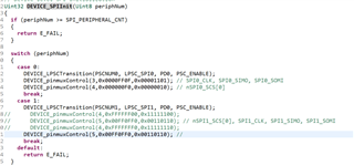

目前我需要用SPI将bin文件烧写到flash里面,我采用的是SPI1,但目前我遇到一个奇怪的问题,我的CS信号一直没法拉低,片选不上,请问这个配置需要在哪里配置,目前我的配置如下:device_spi.h
PINmux采用4pin模式,PINMUX和PSC的配置如下:
我用示波器测试CS管脚一直为高

请看一下下面文档的4.2SPI flash,是否有做相应的修改?
https://www.ti.com.cn/cn/lit/an/zhca481/zhca481.pdf
