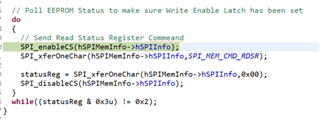

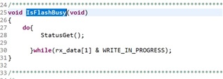

对了,在调试过程中由于出现了CS管脚一直为高的情况,检查了硬件连接,电路板上flash的CS管脚连接到了SPI1_SCS7脚上,根据数据手册
对PINMUX4和PINMUX5进行配置,配置如下:
这些配置检查过后,仍然出现了擦除flash过不了的情况
SPI模式使用是CS0片选信号,请看下面的bootloader文档说明。
All SPI boot modes use the chip select 0 signal. The appropriate pin (SPI0_SCS[0] or SPI1_SCS[0]) must be connected to the external SPI device.
https://www.ti.com/lit/an/sprab41f/sprab41f.pdf
